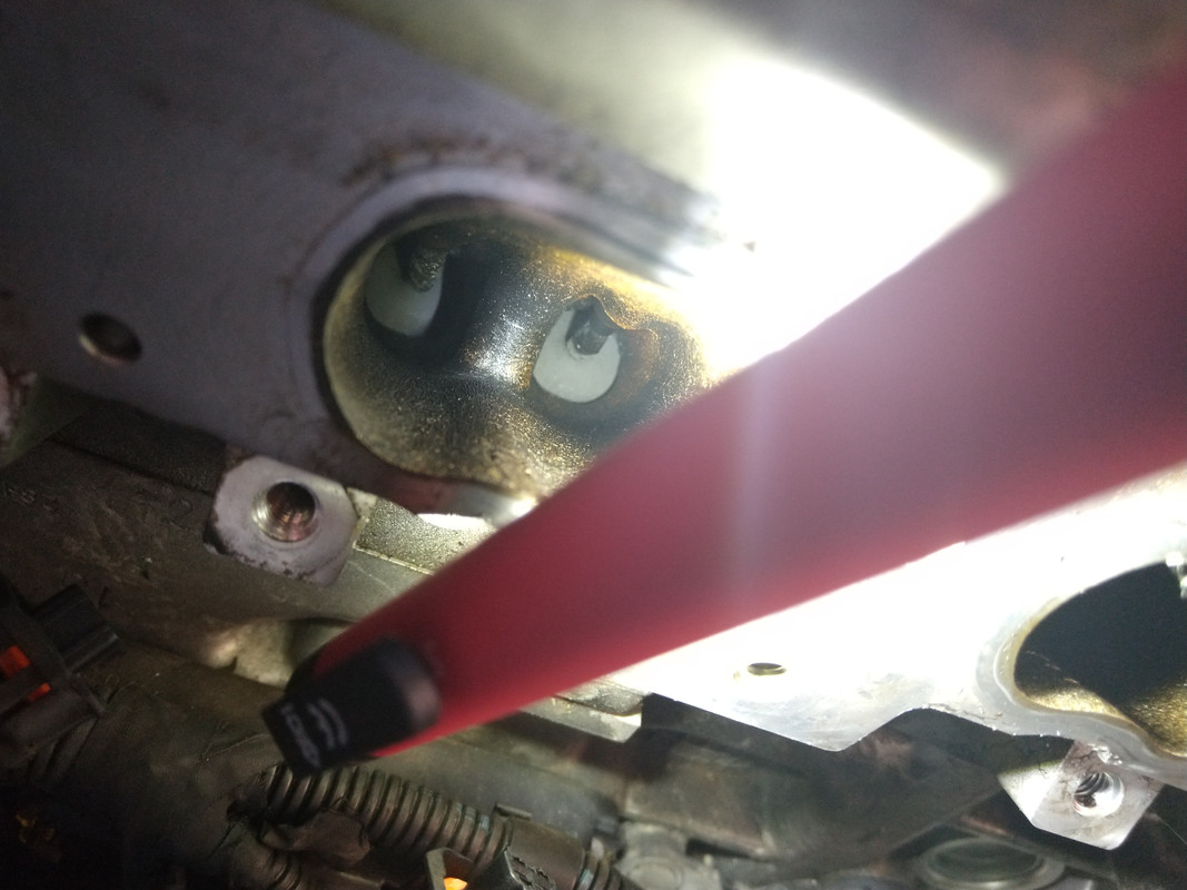

« Reactie #56 Gepost op: 19 juni 2022, 08:38:36 »
Iemand op youtube die de methode getest heeft en met foto's voor en na van de roetopbouw en vermogensmetingen:
https://www.youtube.com/watch?v=Ro8IFUYryPg
Mijn conclusie ;  ja het helpt, maar pak liever door; demonteer je inlaat en maak het schoon, bij voorkeur bij iemand die de tools heeft ; b.v.  walnut blasting.
En, wees je er bij de 1750 motor op bedacht; de inlaat die kan bij demontage kapot gaan bij het koel kanaal.
Ik heb reeds een inspectie gedaan; en de vervuiling was dermate minimaal dat ik het niet nodig acht.
( @ 115k )

Ziet er niet verkeerd uit!!

@brinkerik  hoeveel kilometer heeft het blok gereden?
Ik ben ook wel nieuwschierig naar de staat van mijn inlaatkleppen. Er is waarschijnlijk voor lange tijd veel carterdamp langs gegaan. Is er een manier om dit te kunnen zien zonder het inlaatspruitstuk los te halen?

@ fflow
 115k
