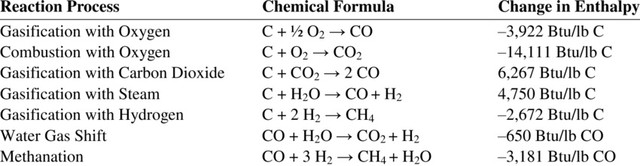

Ik ben al eens op zoek geweest hoe een waterstofmengsel koolstof kan oplossen, kan er geen antwoord op vinden.
Er moet simpelweg een scheikundige verklaring zijn waarom H2 (waterstof) helpt C (koolstof) op te lossen, maar ik ben nog niet verder gekomen dan wat gladde verkooppraatjes. Voorlopig hou ik het op placebo. Wie is er goed in scheikunde hier? Help me verder.

Je zou het met deze formules kunnen vergelijken en tijdens een chemische reactie vinden er altijd zijreacties (voor de pijl) plaats inclusief zijproducten (na de pijl). Het principe van carbon cleaning berust op verbranding van koolstof met behulp van waterstofgas/zuurstof, want dat wil wel lekker branden. Graag gedaan namens een chemicus.

Verbranding vindt plaats in de cilinders en niet in het inlaattraject daarvoor, en juist daar zit de vervuiling. Ik zeg ook dat het placebo is.
De youtube video die ik eerder poste waarin ze de motor opende om het effect voor en na te zien bevestigd dat vermoeden.

@Rubyroo dankje! Geloof jij, met jouw achtergrond, dan ook dat door wat waterstof in het inlaatkanaal te spuiten de chemische reactie C + 2H2 > CH4 optreedt, en er dus methaangas uit de uitlaat komt en er vastgekoekte koolstof oplost in de cilinders? Klinkt mij als te mooi om waar te zijn, of zou het echt zo makkelijk zijn?

Ik geloof er niet zo in dat er methaangas (CH4) wordt gevormd en via de uitlaat eruit gaat. De koolstof zit immers aardig vastgekoekt en komt niet zomaar los door er waterstofgas in te spuiten. Mocht er koolstof in de cilinders zitten dan zal dat wel verbranden door druk/warmte, maar dat zal het ook doen zonder waterstofgas. Eigenlijk wat JS JTD zegt, het probleem zit in het inlaattraject en niet zo zeer in de cilinders zelf.
