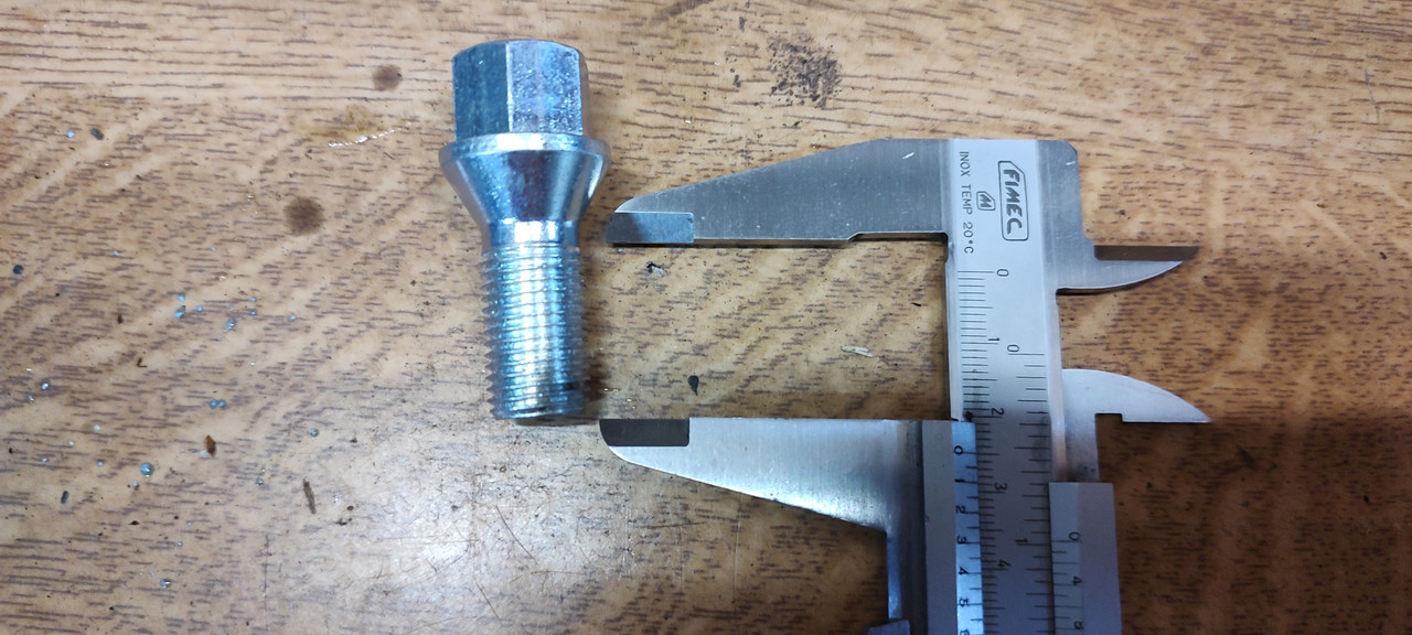

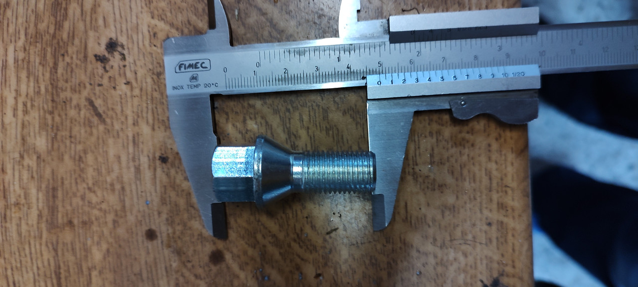

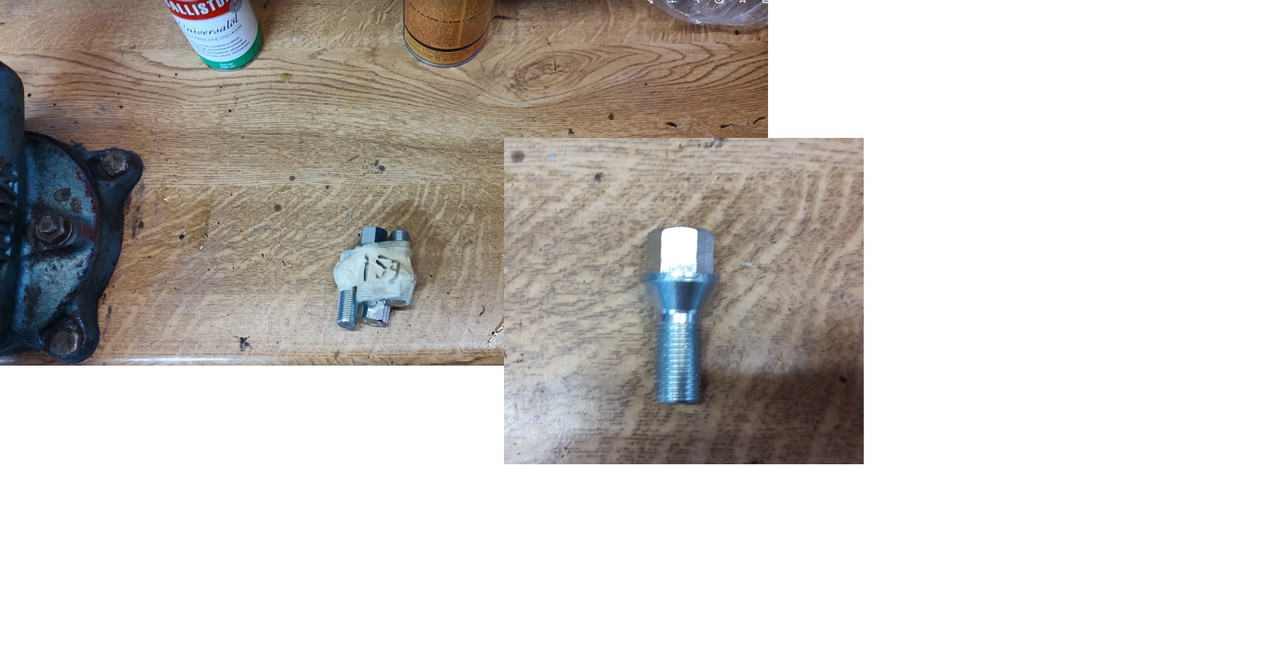

Ik heb hier nog paar reserve liggen.
zijn nieuw, heb ik van de 159 over gehouden.
ik zal wat foto`s van je maken.
Edit.
ik  denk dat dit de bouten zouden dienen te zijn.
Heb ze op reserve liggen, ooit aan m`n 159 over gehouden.
TL= 49mm
draad 25mm
2.181
Graag.

@brinkerik
Ik denk dat dat de goeie zijn.
Bedankt voor de foto's.
