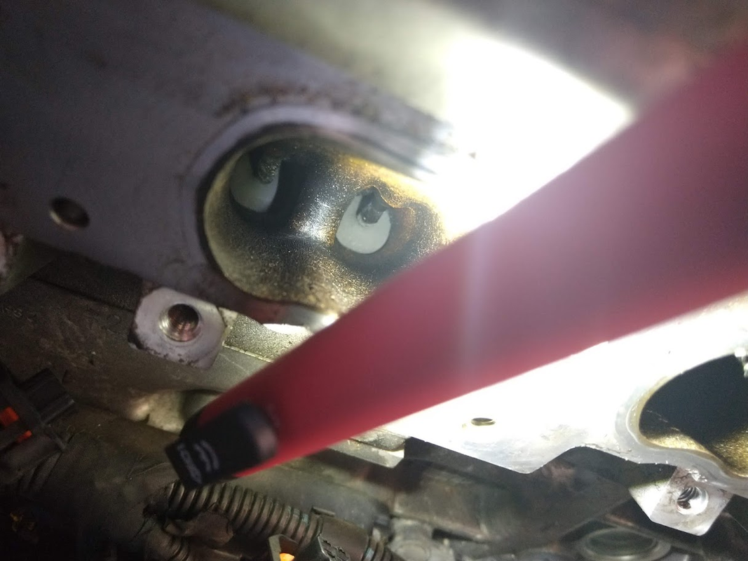

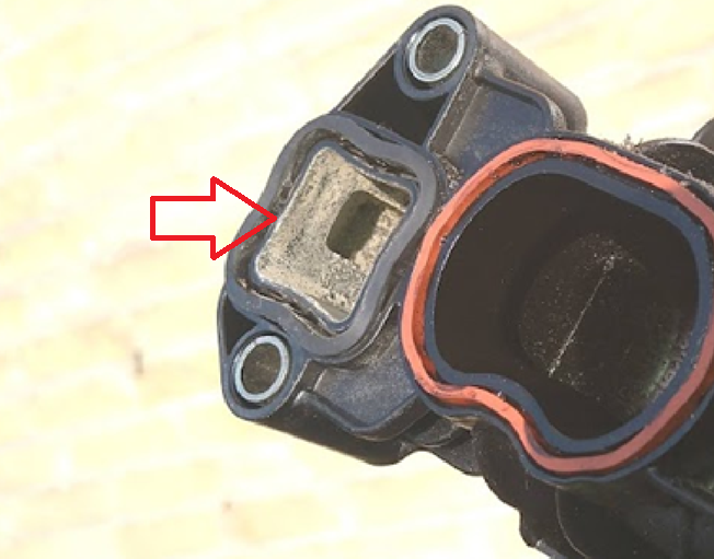

De binnenrand van het koelkanaal wordt broos, als het kunstof afbreekt, dan wordt de afdichting niet goed meer ondersteund en gaat deze lekken.
Dat was bij mij iig gebeurd toen ik kapotte injector had.     Ik heb toen GT1986 zijn oude inlaat gekocht, en wij hebben met die inlaat een mal gemaakt, waarmee mijn inlaat gerepareerd is.     Gangbaar is het om de hele inlaat te vervangen.     Ik had van dit project meer willen delen, maar mijn `reserve` inlaat, is bij een brand bij mijn toenmalige garage bedrijf verloren gegaan..

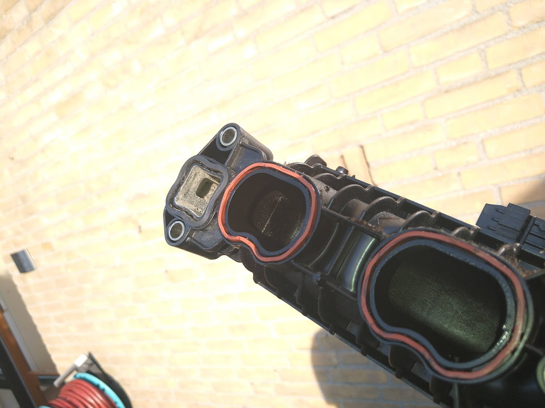

Dit was mijn motor bij iets van 120k..     Ja vervuiling, maar niet heel extreem ( niet zo extreem als je bij sommige VAG producten ziet)
maar.. wel veel variabelen..    Ik heb zelf voor gekozen om geen walnut blasting te doen,  zou het  nu wel doen als ik voor een andere reparatie de inlaat reeds moet verwijderen.
Ziet er inderdaad keurig netjes uit met 120k op de teller. Heb het bij andere merken wel extremer gezien.

Walnut blasting is een flinke klus bij een TBi. Zullen ook geen voordelen te halen zijn als je er meer van doet (nog los van de tijd: één monteur kan er niet meerdere tegelijk doen), vrees daarom dat het niet gaat lukken om er een groepskorting voor te bedingen.
Zou iedereen wel adviseren om een dual oil catch can systeem te installeren. Ik heb heb die op zowel de QV als de 4C en er komt best veel vloeistof / drap uit, die anders inlaat kanaal of intercooler zou zijn ingegaan. Voorkomt dus verdere vervuiling, en als je inlaat er uit ziet zoals hierboven op de foto dan is blasting niet direct nodig, maar heeft een cath can zeker nut.
