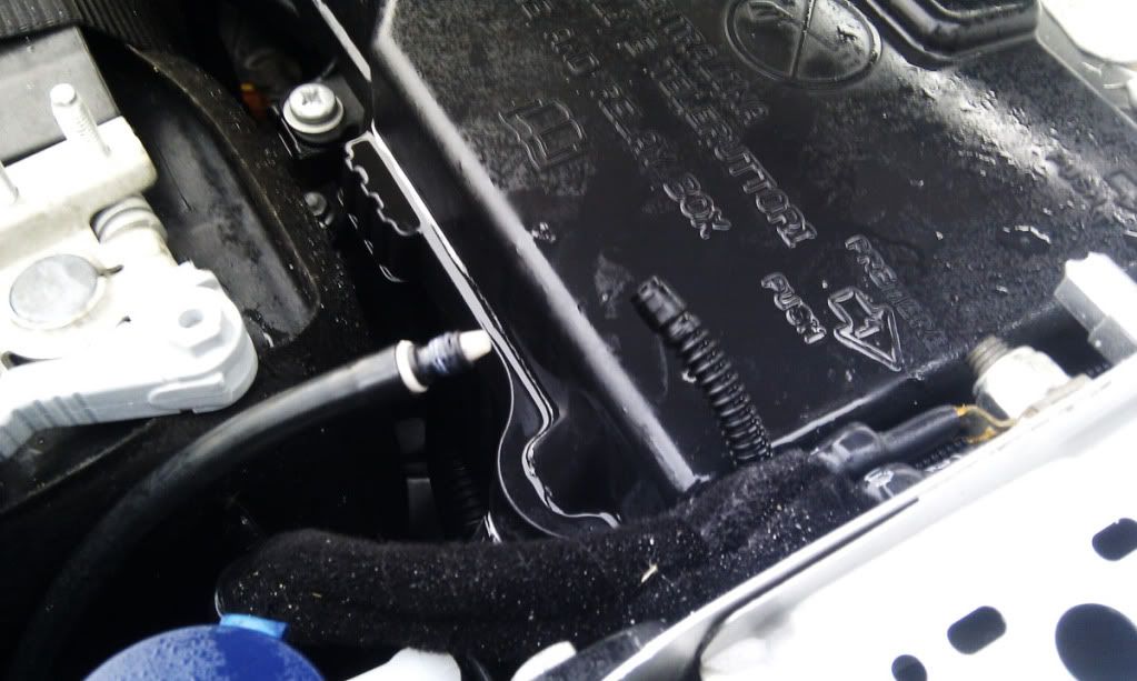

Een quick fix voor misschien een paar anderen die dit ook hadden in de vorstperiode; een niet werkende achterwisser. Je hoeft hier dan niet voor naar de dealer.
Ik hoorde wel de sproeiermotor, maar er kwam op de achterruit geen ruitensproeiervloeistof meer uit. Ik gaf eerst de schuld aan de vorst, maar afgelopen week werkte het nog niet. Een korte blik onder de motorkap liet snel zien waar het door kwam.
Dit is vrij makkelijk zelf weer vast te maken. Haal het rubbertje van de linkerslang afv(wat om het witte tuitje zit). Vouw deze een klein beetje zodat je deze in de slang rechts kan stoppen. Duw nu het witte tuitje weer vast in de rechterslang en klaar.
Je krijgt het witte tuitje namelijk niet met rubber eromheen weer terug in positie.

Deze oplossing zou je dan ook toe kunnen passen wanneer de ruitensproeier van de voorruit niet werkt, maar je wel het motortje hoort. De hele motorruimte meurt denk ik ook naar deze vloeistof :)
Het los schieten van dit slangetje wordt denk ik veroorzaakt omdat er ergens een verstopping (ijs bijvoorbeeld) zit terwijl je wel druk opbouwd door te willen sproeien. Bij genoeg druk schiet deze verbinding los.
