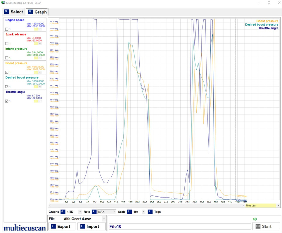

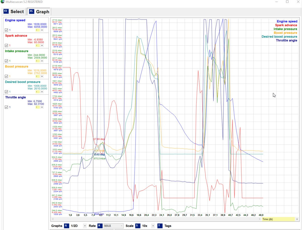

Gisteren Samen met Geert gekeken.
Zie zelf een nette Giulietta, die veel aandacht gehad heeft, bij vorige eigenaren.
De 4e keer loggen, gelukt om 2 voorbeelden te krijgen die vergeleken kunnen worden.  Onder staat 2x zelfde log, maar met verschillende parameters die `aangezet` zijn.
In het midden, zie je een pull, waar auto goed reageert,  en die daarna, zie je de klacht:  Turbo druk is schommelend/ wordt imo afgeregeld.
We kunnen ook nog het betreffende CSV bestand delen.
Ik vermoed zelf meer, dat de gebuikte TUNE  op het randje is, waardoor de auto `soms` de wastegate gebruikt,  dit vermoeden van mij wordt bevestigd doordat het enkel in Dynamic optreed, niet in Normal.
Maar.. Ik ben geen Alfa monteur, dus wat is jullie mening?

Misschien dat Niels hier wat over kan zeggen.
De meesten hier zijn ook geen automonteur

Ik zou alsnog adviseren om de mapping eens te herstellen naar fabriekswaarden. Dan opnieuw kijken of je probleem nog steeds voorkomt en vanuit daar een nieuwe conclusie trekken.

@Bottas   Ik ben zelf ook monteur van opleiding, maar niet in de Auto techniek.
en.. Zelf wel veel met techniek bezig, maar dus niet met auto`s.
 Ik heb de apparatuur enkel aangeschaft omdat ik zelf storingen wil kunnen uitlezen, en eventueel wil kunnen resetten.
Maar, weet ook dat storingen soms erg Lullig kunnen zijn,  en dit geval heeft ook alle eigenschappen waar het ws iets kleins is.
Geert en ik zijn ook uit elkaar gegaan, met de consensus dat de volgende stap is, om de tune iets af te vlakken.. Maar had idd nog niet eens nagedacht over een standaard File.. ( mooi 1 forum ;) )

Het is idd een goed idee om even terug te gaan naar de standaard mappings, als er veel problemen zijn.
Van daaruit zou je verder kunnen zoeken. (wat ben ik toch braaf).

Dankjewel Erik dat je het alvast hier gedeeld hebt!
Ik probeerde zojuist op de logs zelf (.csv) te uploaden. Er zijn nog een paar logs. Maar .csv wil hij hier niet uploaden.
Wel weer een stapje verder in het uitzoeken wat het is.
Ik overweeg om de tune terug te zetten maar zou wel heel erg zonde zijn van de tune. Is bij Squadra gechipt, dan mag je verwachten dat het goed is, en kost me dan wel geld om hem daarna weer opnieuw te chippen.
Auto is gechipt in 2017 dus dan zouden de eigenaren van de afgelopen 8 jaar dezelfde problemen hebben gehad.
Ik denk dat ik eerst de wastegate actuator ga vervangen, als ik de juiste kan vinden (36 euro op ali express en het lijkt de goede te zijn, maar.... ali express.. hmmm :D )
