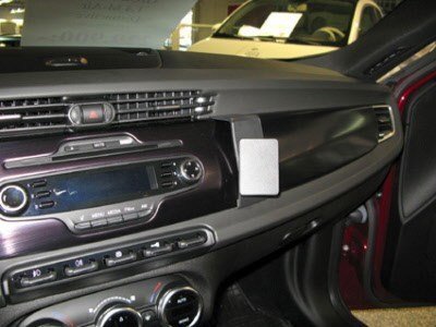

  • Ik wil mijn telefoon via Brodit ProClip op de strip rechts naast de radio
bevestigen (plaatje). Kan ik via die strip bij de USB komen (als deze in het handschoenvakje zit?)?

Over de Brodit clip heb ik geen verdere info. Misschien dat iemand anders dat wel weet of ideeën daarvoor heeft.
