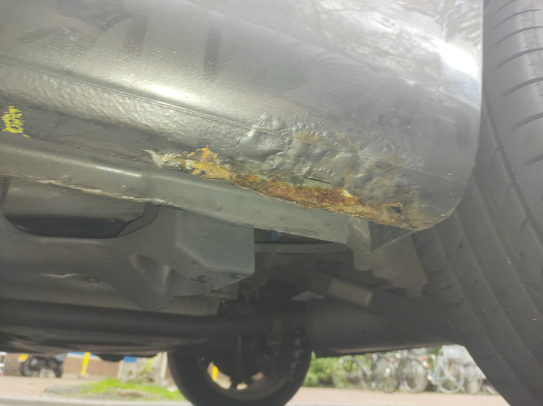

« Reactie #22 Gepost op: 6 december 2022, 17:44:37 »
Wat een herkenbaar probleem! OMG
Had ook flinke roest in mijn dorpel.
Gelukkig lopen er bij de DHZ garage waar ik kom veel handige jongens rond en was het voor EUR 150,00 gefixed.
Ik hou van frikandellen
TheKluit
57
  • Type Alfa: Guilietta
Re: roest Alfa Giulietta
« Reactie #23 Gepost op: 6 december 2022, 17:55:40 »
Fotos voor de geinteresseerden!!
Dit was mijn uitgangspositie :(

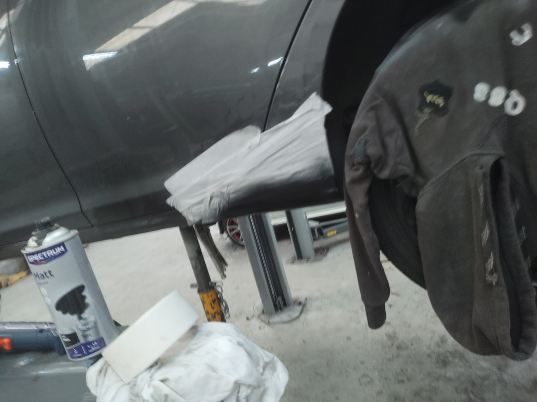

Handige jongen in actie.
Acite foto 2
Afplakken voor spuit
Zelf gespoten resultaat:
Dus het eindresultaat valt bijna niet op! Nu heb ik nog meer redenen om een sideskirt te kopen!!! j
Dat staa dus op de to do list. Ook zal ik nog alles in de anti roest zetten.

Doet wel pijn aan de ogen die roest bij zo'n relatief jonge auto.
Wel netjes gerepareerd.
