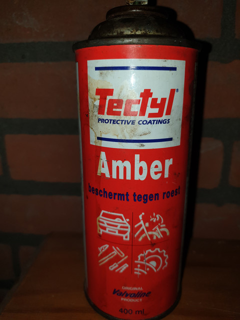

Ik heb geen boroscoopbeelden, er waren roeststippen zichtbaar aan de binnenzijde.
Hierbij een foto vd gebruikte tectyl.

Ah, dat is de eerstgenoemde in mijn vorige post dus.
Ik heb een email naar de producent Valvoline gestuurd met de vraag naar uitleg over de verschillen en welke zij adviseren. Eens afwachten.

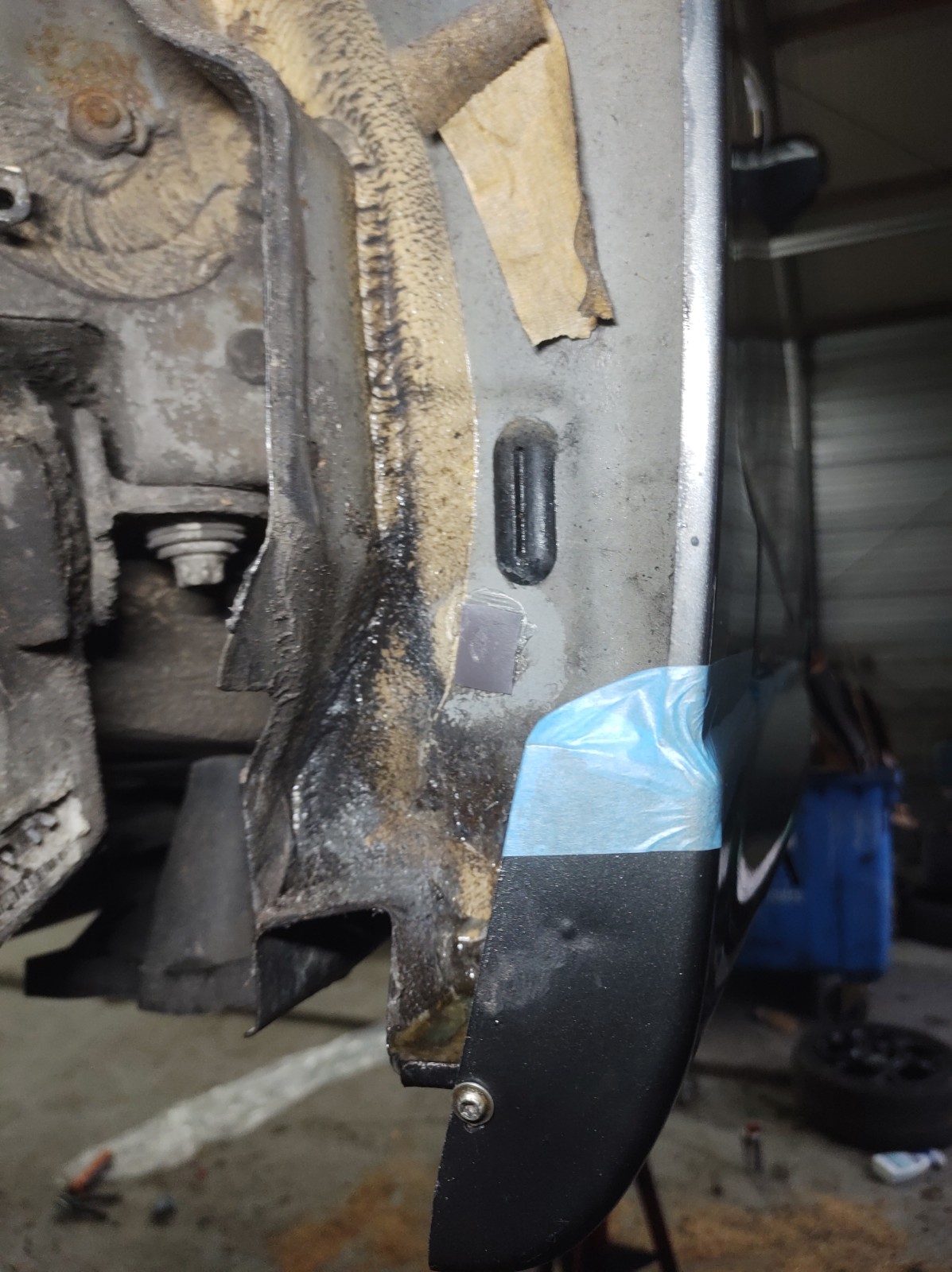

Heb mijn dorpelgat ook dichtgeplakt / kit. (en een sideskirt erop gemaakt)
Echt jammer Alfa Romeo!
