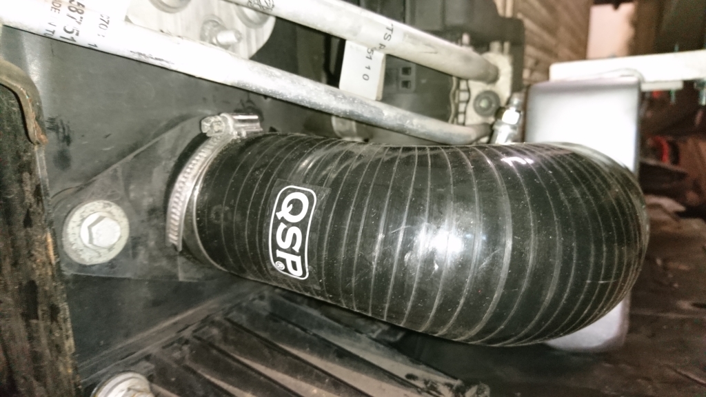

Nou, de nieuwe slang zit er op! En dat betekent dat ik ook even de inlaat temperatuur kon testen: met heel veel gek gedoe krijg ik hem net op de 30 graden, maar dan rij je al dik 200+.
Verder lijkt de auto wat vloeiender te lopen, maar ook een fractie meer lag te hebben. Ik heb het gevoel, maar dat kan puur gevoel zijn, dat de druk nog wat verder verhoogd kan worden. Dit omdat het allemaal wat vloeiender gaat. De beuk bij op het gas gaan wordt door de fractie meer lag iets weggenomen. Maar bovenin loopt die duidelijker prettiger door!

Nog even belangrijk: wij hebben de originele klem gebruikt om de slang weer vast te zetten op de ingang. Dit omdat de bijgeleverde klemmen iets te groot zijn voor deze aansluiting.
