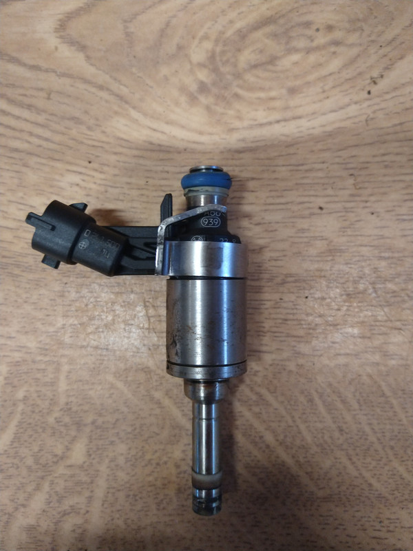

zitten aantal afdichtingen op de injectoren, heb nog foto van gemaakt toen ik 1 vervangen heb:
ik zou eerder 1 van de componenten verdenken die je de afgelopen periode vervangen hebt, dus pakkingen of  de kat die je hebt laten steken.
