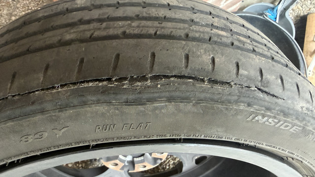

Ik heb een Giulia Veloce 2.0T  Q4 met voor nog de Pirelli Runflats (die zaten erop toen ik hem 2jr geleden kocht), achter op jullie advies Michelin Pilot Sport 4s. Het idee was natuurlijk om die Pirelli's ook te vervangen door de PS4s zodra ze wat meer versleten waren.
Ondertussen 2jr en 27.000km gereden en die Pirelli's leken het maar vol te houden. 5 weken terug APK+onderhoud laten doen bij een officiële Alfa dealer en die meldt: voorbanden nog steeds in orde: 3.4 en 3,1mm, achter aan vervanging toe: 2,2 en 2,4mn. Oef, die PS4s is een heerlijk band, maar ze gaan er wel heel erg snel aan. Ik was me dus aan het oriënteren op wat ik nu wil en was aan het rondkijken voor de Michelin PS5: die gaan een stuk langer mee en is voor mij wel sportief genoeg denk ik.
Gisteren was linksvoor plots lek. Runflat, dus voorzichtig naar huis kon nog prima. ANWB man komt, haalt wiel eraf en de band is aan de binnenkant tot op het draad versleten en opengescheurd! Verkeerde uitlijning volgens hem. Nou heeft een Giulia volgens mij al vrij veel negatief camber. Zou het met een verkeerde uitlijning zo veel verschil kunnen maken? 3.4mm in het midden en kaal aan de binnenkant is wel erg veel verschil niet? Rechtsvoor is de binnenkant ook versleten. Ik heb nu al rondom nieuwe PS5 besteld bij Euromaster, die komen er maandag op.
Ben behoorlijk pissed op de Alfa dealer in Eindhoven overigens. Je betaalt daar een topprijs en dan verwacht je ook kwalitatief werk, maar kennelijk hebben ze de banden niet eens bekeken en alleen snel in het midden een profielmeter gedrukt.  🤬 Wat als dit op een snel genomen bocht op een Italiaanse bergpas gebeurd was?

@Stiggy weet je wanneer de auto voor het laatst is uitgelijnd?

@Nelson : Nee, weet ik niet. Heb hem 2jr en in die periode in ieder geval niet.

Als je dan nieuwe banden gaat monteren, zou ik het uitlijnen meteen mee pakken.
Ik weet niet of dat voor elke AR is, maar ik doe standaard bij mijn auto 1x per jaar uitlijnen icm apk, oliewissel.
Zeker met auto's met relatief veel negatief camber, moet je daar korter op zitten.
Onlangs mijn auto voorzien van de Michelin Pilot Sport Cup 2 banden en toen ook meteen laten uitlijnen. Terwijl dat al eerder met de apk 3 mnd eerder ook al gedaan was.
Maar met elke verandering aan het onderstel, uitlijnen meteen meenemen is mijn advies. Ons merk is denk ik daar gevoelig voor
Buiten dit verhaal om,..
De staat van de banden ten alle tijde zelf controleren, en niet laten afhangen  wanneer de de auto in de garage staat voor het eea.
Ik weet het, binnenkant is lastig, maar met wat creativiteit kan men dat ook zelf doen. ( opkrikken, en checken. Wiel voor wiel.)

Ja, dat was ook mijn plan @Nelson! Wou het al meteen bij Euromaster meepakken maar die kunnen het maandag niet inplannen. Ga nu eens proberen of de Alfa dealer het niet gratis wil doen als tegemoetkoming voor de foute controle. 😜

Probeer gewoon het uitlijnen als een apk moment te beschouwen. Zo nodig vaker door bv veranderingen.  Maar zeker 1x per jaar.
