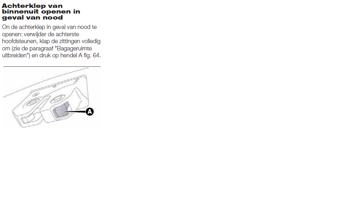

Logische vervolgvraag: hoe doe je dat dan bij een Giulietta?
Kun je daar ook via de achterklep bij nood naar buiten?
en: Giulietta 1.4 MA TCT 170pk - Super Veloce - MY2016 - Grigio Stromboli
1.988
Re: Achterklep stelvio openen zonder stroom
« Reactie #9 Gepost op: 12 februari 2021, 19:53:28 »
Pagina 59 van het instructie boekje:
Dus, van binnen uit, kun je de pal bedienen,  met iets van een stompe schroevendraaier.  Je moet wel eerst naar de sportschool om lening te worden.
