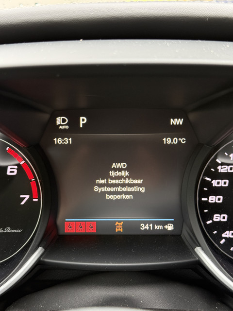

Goedendag, ik rijd sinds kort een Giulia Veloce Ti Q4 met de adaptieve schokdempers. Ik wilde gister een Eibach Prokit eronder laten monteren. Na montage kwam de auto in een soort noodloop/veiligheidsmodus en kreeg ik de melding dat het AWD systeem tijdelijk niet beschikbaar was. Zijn er meer mensen die ervaring hebben met het verlagen van hun Giulia/Stelvio met adaptieve schokdempers, moet je de auto daarna misschien opnieuw kalibreren/resetten?

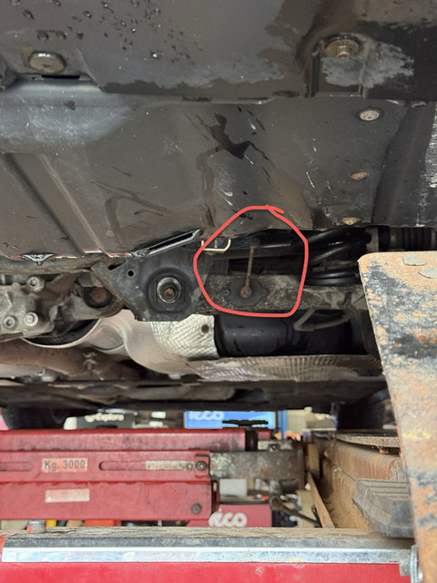

Jouw tweede foto is van de hoogte verstelling van je koplampen

Misschien is er een stekker niet goed teruggezet van de ABS sensoren (wielsnelheidsensoren)? Dat zou een goede reden kunnen zijn dat AWD niet werkt
Dat dacht ik zelf ook. Echter zegt chatgpt dat dit ook dient als hoogte censor voor de adaptieve schokdempers. Al lijkt dit mij niet zo
We gaan er morgen verder mee bezig, in iedergeval bedankt voor de tip!
