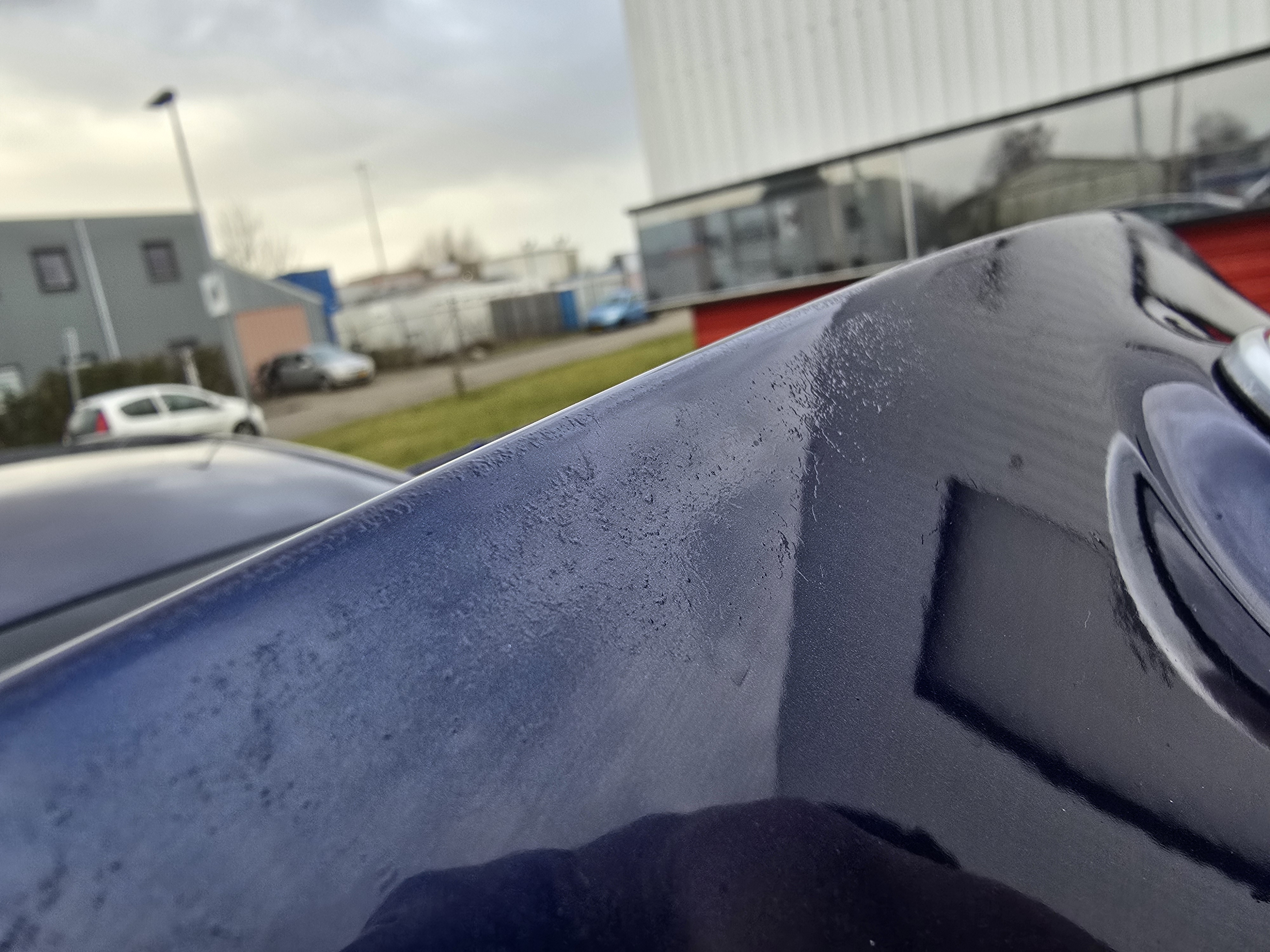

« Reactie #11 Gepost op: 23 februari 2026, 19:32:54 »
Bij aankoop van mijn Giulia zat er een roestplekje middenop de achterklep.
We hebben afgesproken dat dit hersteld zou worden middels spuiten, maar men koos voor spotrepair (te zien aan andere beschadigingen aan de randen die niet hersteld waren, maar ook corrosie rondom de afwateringsgaatjes onderaan de klep).
Na discussie is de bovenkant van de achterklep opnieuw gespoten. Ik vermoed dat de randen bijgewerkt zijn, maar niet de gehele klep is gespoten Omdat de verkoper aan de andere kant van het land zat heb ik het daar toen bij gelaten.
Nu zijn we 3 jaar verder. Er is al een tijdje een beginnend roestplekje op de bovenkant van de kofferklep te zien, vlakbij de achterruit. Nu heeft de auto een maand stil gestaan ivm vakantie (buiten).
Na het wassen valt er opeens op dat in het verticale deel direct achter de spoiler, over ca 35mm van de hoogte en ca 800mm van de breedte, roest onder de lak aan het vormen is.
Nu twijfel ik dus: een andere achterklep zoeken of deze kaal laten halen en opnieuw spuiten...

« Reactie #12 Gepost op: 24 februari 2026, 11:19:38 »
Laatste: opnieuw laten spuiten. Dit keer door een bedrijf dat het wel fatsoenlijk doet

« Reactie #13 Gepost op: 24 februari 2026, 15:47:44 »
Slimste lijkt mij om naar een goede schade hersteller te gaan.
En dan de achterklep helemaal kaal schuren en dan vanaf daar verder kijken.
Een andere klep kopen kan dan altijd nog die zul je ook moeten laten spuiten,
om geen kleur verschil te krijgen.
Dus dan kan je denk ik beter eerst bekijken wat de staat van de huidige klep is.
Wel bijzonder dat die daar al roest heeft...
