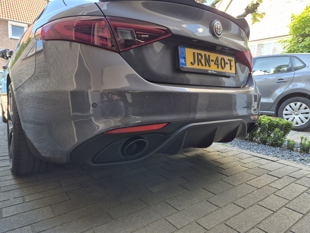

Even de boel afstoffen ... 😅
Passen de ali / ebay diffusers van de linkjes in dit topic ook op het 2021 model Giulia? Of zit er verschil in de bumpers van voor en na de facelift?
Edit: Ja, het past 😅
Ik heb er 1 besteld via een linkje in dit topic en gisteren gemonteerd, het past dus gewoon 👍🏻

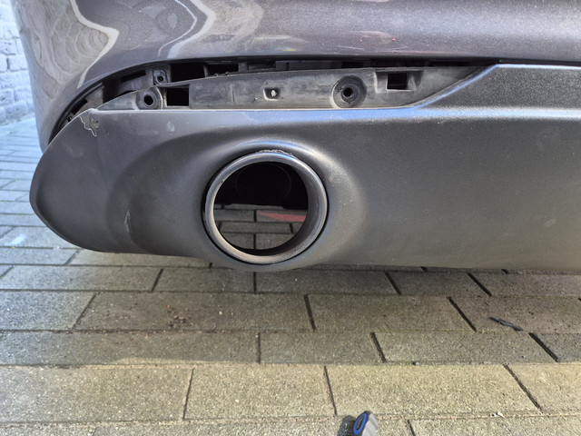

Hi, ik overweeg deze ook. Had je de reflectoren mee besteld? Of de originele gebruikt? Ali vraagt blijkbaar ruim 50 euro voor deze. Prima als de originele niet passen maar als het niet nodig is beetje zonde
Ja, ik had voor de zekerheid de complete set besteld. Maar ... de originele reflectoren passen dus ook op de diffuser, alleen als je die wil gebruiken moet je de bumper demonteren omdat ze bij Alfa Romeo hebben bedacht de reflectoren met een klein schroefje vast te zetten en dat schroefje kun je niet bereiken met de bumper nog gemonteerd 😑.
De reflectoren moeten er eerst af omdat er achter een boutje zit van de diffuser, deze moeten los, anders kun je de diffuser niet demonteren/monteren.
Ik had geen zin om de bumper te demonteren en heb in de oude reflectoren een gat geboord om bij het boutje te komen van de diffuser en zo de boel gedemonteerd.
Dus op de vraag of je ze nodig hebt, dat ligt eraan of je de bumper wil demonteren 😅
