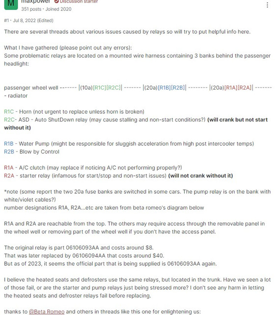

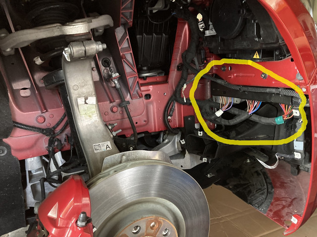

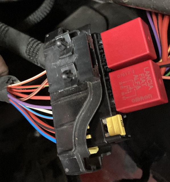

Wie weet waar het relais zich bevindt?
relais zit in de rechter wielkast, achter de koplamp. bekend probleem doordat de relais van matige kwaliteit zijn, dus beste maar meteen alle 6 vervangen
