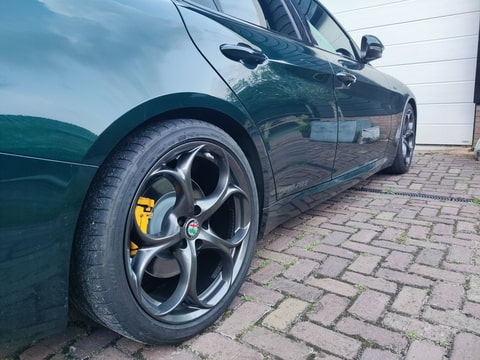

Afgaande op de foto, staat ie nog vrij hoog.Of zie ik dat verkeerd?

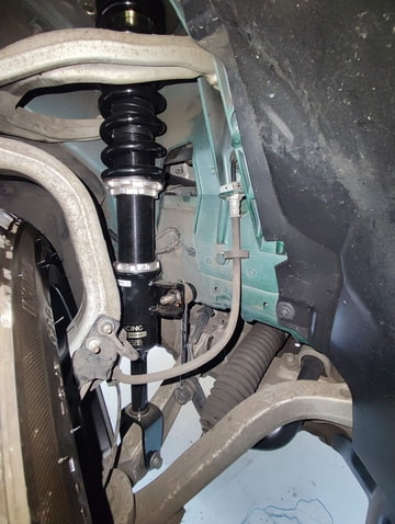

Inmiddels een BC racing schroefset eronder zitten. Klein stukje hoger als eerst, doorslaan is weg. Dempers zijn zoals gedacht niet fris meer. Eerst indruk na een week zijn positief, er is een soort rust in het onderstel gekomen, drempels is weer zoals bij de GT geen probleem meer. Ik moet nog wat spelen met de demping, maar dat is simpel te verstellen. Staat redelijk in het midden van an het stel bereik.

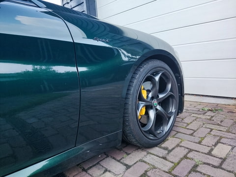

Hier nog wat fotos:lijkt niet zo laag, kan ook wel lager maar voorlopig laat ik het even zo
Comfort is aardig vergelijkbaar met origineel. Je kunt hem wat harder of zachter zetten naar wens. Dat gaat ook makkelijk van buitenaf en onder de motorkap. Achter moet ik hem een tikkeltje opkrikken om te verstellen anders kom ik niet bij de versteller. Momenteel staat hij voor in de middelste stand, achter paar klikjes harder. Geen stuiterbak maar comfortabel stevig zou ik zeggen.Ben best tevreden zo. Hoogte is ook prima geen last met drempels en verkeersbulten.
