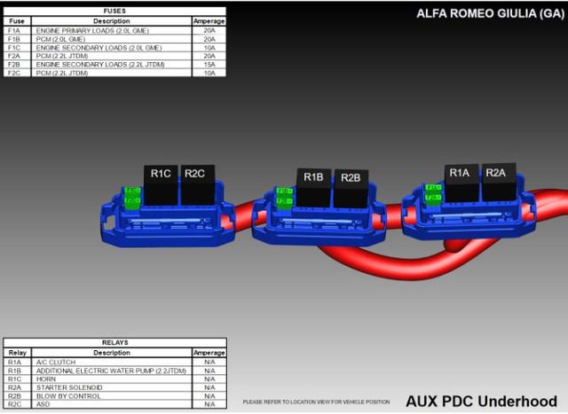

Hallo kan iemand mij zeggen of de relais onder de rechter koplamp allemaal de zelfde nummers hebben? of zijn ze verschillend, wil ze alvast gaan kopen. Ik heb ze wel gevonden in de werkplaats handboek onder nummertje 22 maar weet niet zeker of het deze zijn. aantal staat er ook bij 5x ?

Als ik het me goed herinner zijn ze allemaal hetzelfde; alleen de bijbehorende zekeringen zijn verschillend. Het zijn in totaal 6 stuks.

dank voor je reactie, deze afbeelding had ik ook al gezien op youytube, maar was niet echt duidelijk of ze allemaal het zelfde zijn, ik wilde ze op voorraad hebben mocht het echt verkeerd gaan.
