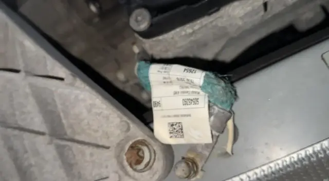

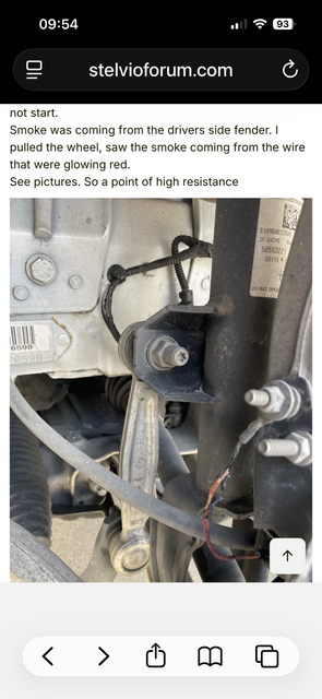

Ik heb soms ook nog wel eens het probleem dat de auto niet in 1x start en dan weer wat meldingen krijg zoals fcw esc ast niet beschikbaar. Ik las op het stelvioforum dat er best wat auto’s zijn waarvan de massa kabel (ground strap) zover was geoxideerd dat de stroom een andere weg volgde bij het starten zoals via de kabel bij de remmen..
Zijn er hier mensen die die kabel al eens hebben geïnspecteerd of vervangen? Aangezien wij ook in land met regen en zout leven?
Hieronder wat foto’s als voorbeeld..

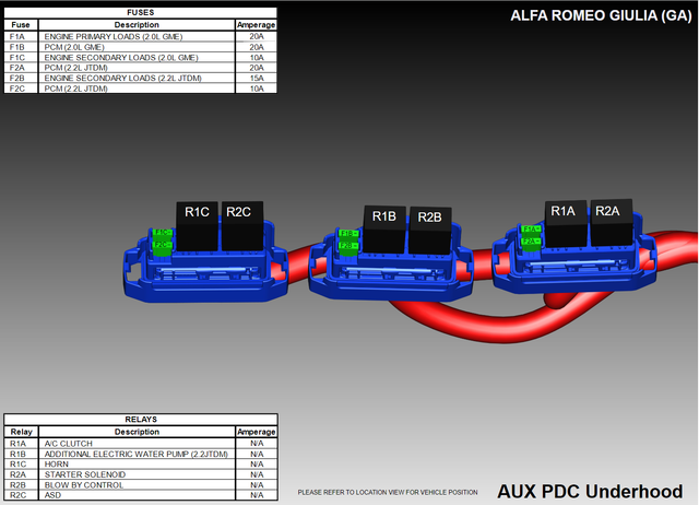

Aan de Giulia kenners: Zou dit ook aan die relais achter de rechter koplamp kunnen komen? Wat waren daar ook alweer de symptomen van?
Marcel1979
75
  • Type Alfa: Giulia 2.0T
Re: Foutmelding U1713-2F
« Reactie #3 Gepost op: 9 mei 2026, 12:55:22 »
Daar zitten inderdaad een 6-tal relais. 1 daarvan is het startrelais. Maar of daar deze foutcode op gegeven wordt durf ik niet te zeggen.

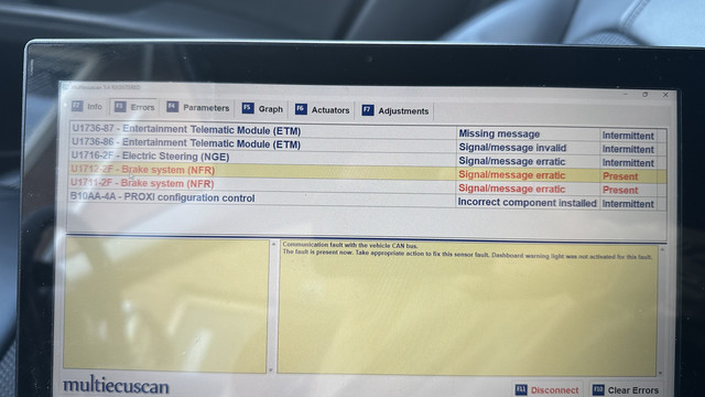

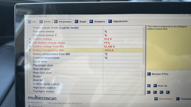

Vandaag ging het starten nog beroerder😭
Auto net even uitgelezen en accu gemeten.
Via MES meet ik de accu op 10.5V en als ik rechtstreeks op de accu meet 12.37V
Volgens chatgtp,…
Dit bevestigt eigenlijk precies wat ik eerder vermoedde: dit is geen losse modulefout, maar een spannings-/massa probleem dat de hele CAN-bus beïnvloedt.
Laten we even naar jouw metingen kijken:
Wat direct opvalt
* Battery voltage: 10.6 V → VEEL te laag
* Battery voltage (IBS): 12.2 V → normaal
* Battery current: -1572 A → onmogelijk / foutief signaal
Dat verschil tussen 10.6V en 12.2V is cruciaal.
👉 Dit betekent:
De body computer “ziet” een veel lagere spanning dan de accu werkelijk heeft.
Dat gebeurt vrijwel alleen bij:
* slechte massa
* slechte plus verbinding
* overgangsweerstand (kabel / zekering / aansluiting)
Je foutcodes ondersteunen dit 100%
Je hebt nu:
* U1712-2F → remsysteem signaal erratic (present)
* U1711-2F → remsysteem signaal erratic (present)
* U1716-2F → stuurinrichting erratic
* U1736 → infotainment module communicatie
* PROXI fout (intermittent)
👉 Dit zijn allemaal CAN communicatie fouten door instabiele spanning, niet defecte modules.
Belangrijkste conclusie
Bij jouw Alfa Romeo Stelvio zit het probleem vrijwel zeker hier:
1. Massa probleem (nummer 1 verdachte)
Omdat:
* spanningsverschil zichtbaar is tussen modules
* IBS meet correct → accu is ok
* andere modules zien lage spanning → slechte retour (massa)
➡️ 90% kans: motorblok ↔ chassis massa kabel
2. IBS / accupool aansluiting
Je hebt IBS vervangen, maar check:
* zit de stekker goed vast?
* is de minpool echt schoon/metaal-op-metaal?
* geen oxidatie tussen IBS en kabel?
3. Pluslijn / hoofdzekering
Minder waarschijnlijk, maar check:
* hoofdzekering bij accu
* pluskabel naar voren
* zekeringkast motorruimte
Die -1572 A waarde
Dat is geen echte stroom.
Dat is typisch:
* slechte massa referentie
* verstoord meetsignaal IBS
➡️ Nog een sterke aanwijzing dat je probleem elektrisch/massa is.
« Reactie #7 Gepost op: 10 mei 2026, 23:30:42 »
👉 Dit betekent:
Lijkt mij dat de body computer dan een hogere spanning ziet dan de accu werkelijk heeft. Maar goed, ik ben natuurlijk geen ChatGPT maar gewoon een boerenlul.

« Reactie #8 Gepost op: 11 mei 2026, 06:45:47 »
Nee klopt wel,
Via MES 10.5v dus via bcm en als ik met de multimeter rechtstreeks op de accu meet 12.37V

Timoscheevel
71
  • Type Alfa: Stelvio Veloce 2.0T Q4
« Reactie #9 Gepost op: 11 mei 2026, 07:34:33 »
De computer kan nooit een hogere spanning zien als het potentiaal wat er aanwezig is.
Denk even aan een tuinslang. Je hebt een pomp, deze maakt een bepaalde druk in je slangen. Aan het einde van de slang meet je de waterdruk. Vervolgens ze je de kraan open. De druk die aankomt bij het einde is hetzelfde als wat de pomp geeft.
Als je vervolgens halverwege de slang deze bijna helemaal dicht knijpt dat er maar een klein beetje water doorheen kan, dan zal de druk die je meet aan het einde van de slang minder worden. Gewoon om de dood sinpele reden dat het sneller kan weglopen als dat het aangevult word door het dicht geknepen stuk. De druk kan dus niet in stand worden gehouden door de pomp, de beperking in de slang is te hoog. Omdat de beperking wel wat water doorlaat kan er aan het einde wel wat water worden gebruikt, namenlijk precies evenveel als er door de beperking heen kan, dan zal de druk in stand blijven. Gebruik je meer zal de druk afnemen.
Met stroom werkt het precies hetzelfde, als er ergens een verbinding slecht is dan geeft dit een bepaalde weerstand in het systeem waardoor de spanning in zal zakken. Hoever deze inzakt word bepaald door hoe veel stroom er word gebruikt achter de slechte verbinding. Loopt de auto al en word er weinig stroom gebruikt dan zal deze enig sinds in de buurt komen van de accu spanning, maar als er een hoop stroom word gebruikt dan kan de slechte verbinding die stroom niet doorlaten, in de tuinslang situatie is de slang tever dicht geknepen om die hoeveelheid door te laten.
Lang verhaal kort. Je kan nooit meer spanning maken als de stroombron. Door slechte verbindingen kan je wel minder stroom meten op bepaalde punten. Hiervoor is een massa probleem vaak de oorzaak

Ik heb ook foto’s gezien van kabelboompjes bij de remmen die waren weggefikt door slechte massa kabel.😭

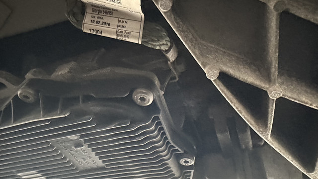

« Reactie #12 Gepost op: 11 mei 2026, 21:47:43 »

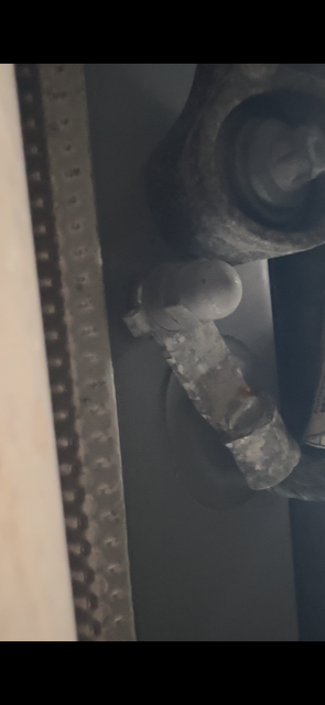

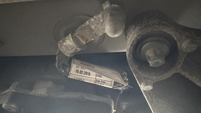

Vanmiddag even onder de auto gekropen om foto’s te maken, de kabel lijkt wel wat geoxideerd.
Ik denk dat ik deze gewoon ga vervangen of laten vervangen..

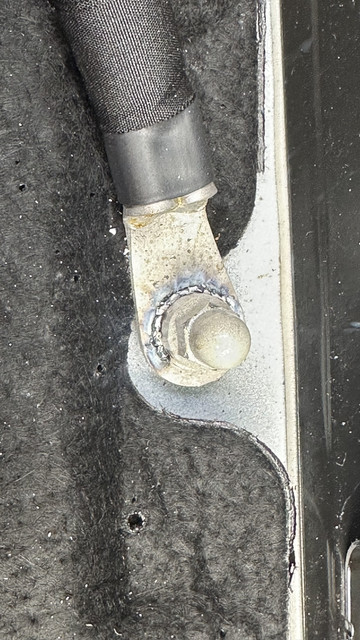

Ik zat ook even te kijken naar de aansluiting van de massa kabel op het chassis bij de accu in de kofferbak, ziet deze er bij jullie ook zo uit?

Timoscheevel
71
« Reactie #14 Gepost op: 11 mei 2026, 22:33:14 »
Aan een massakabel kan je, los van wat roest weinig zien. De echte weerstand zit hem waar de materialen tegen elkaar zitten. Je zou ze los kunnen maken en even met een schuurpapiertje kunnen schoonmaken en op kunnen schuren, dan weer op elkaar zonder vettigheid. Alleen speciale geleidende pasta’s mogen erop, maar die hebben zelfs de meeste garage’s niet liggen.
