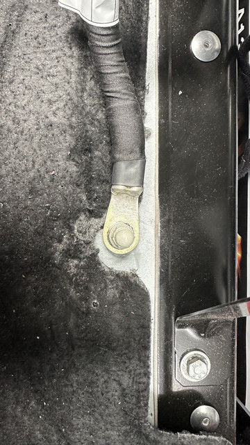

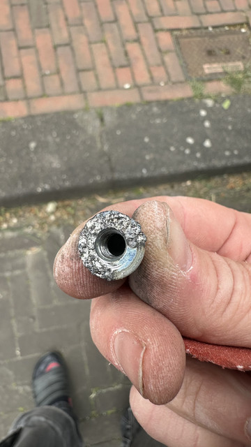

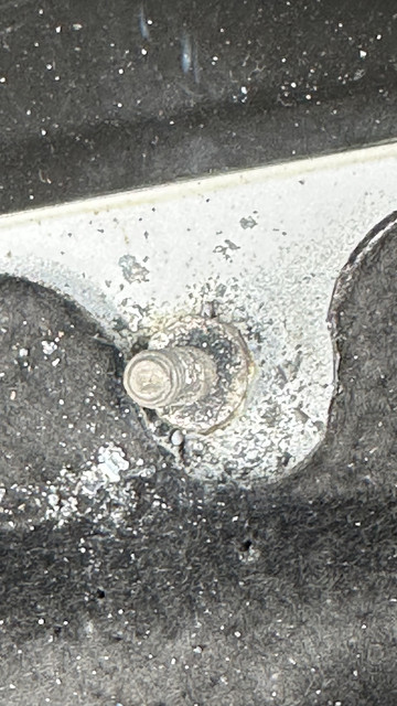

De boosdoener was toch waarschijnlijk de massa aansluiting in de kofferbak!
Ik schrok ervan hoever deze al heen was..
Alles kaal geschuurd en weer opnieuw gemonteerd en meet nu zoals het hoort via MES netjes 12v accuspanning via de bcm👌🏻
Het schroefdraad wat uit het chassis steekt is eigenlijk ook maar een heel klein oppervlakte vergeleken met de pers oog van de massa kabel.

Wow, goed gevonden!
Het lijkt wel of die heeft zitten vonken en knetteren of niet?

Ja die heeft wel even goed zitten lassen😂
Heb de kofferbak bekleding ook paar centimeter groter uitgeknipt nu daar
