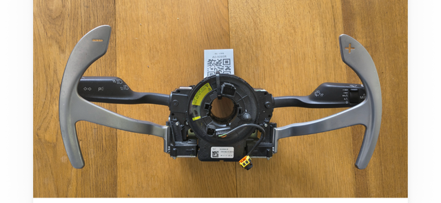

Ik zag de volgende advertentie op eBay, deze lijkt iets anders als op een andere advertentie wat ik heb gezien..(kleur clockspring)?
Denk wel handig dat de rest er al aan vast zit toch ipv losse flippers.

Nette prijs voor de flippers; ik heb destijds EUR 190 betaald (incl. verzenden), ook na wat zoeken. En hier zitten ook nog de RAW- en ruitenwisserhendels bij, altijd handig.
Voor de stuurknoppen moet je wel goed opletten, die van de Giulia zijn sowieso anders en mogelijk zit er ook nog verschil inbouwjaren (andere indelingen).

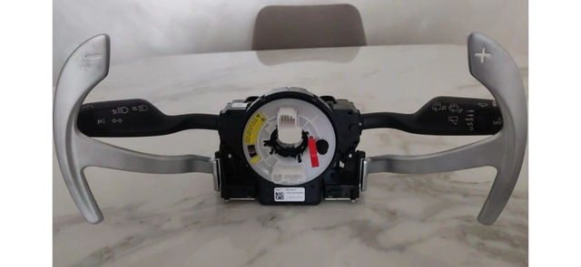

De flipper ICM de knipperlicht poken is alleen handig als je je stuur eraf gaat halen, ik heb ze gemonteerd zonder het stuur te demonteren. Is even wat gepriegel, maar met wat technische handigheid prima te doen.
Dan heb je waarschijnlijk 2 schroefjes niet vast kunnen draaien en zitten de flippers met 2 schroefjes vast i.p.v. 4. Hoeft op zich geen probleem te zijn, maar het stuur demonteren is niet zoveel meer werk.
In de bijlage de handleiding die ik gebruikt heb, werkte perfect.

Als je de schakelaarunit op het stuur ook wil vervangen voor de ACC dan is het ook heel erg handig als het stuur eraf is, gewoon lekker klooien aan de keukentafel. Het is wel even een handigheidje om de airbag los te krijgen, maar dat wijst zich vanzelf.
