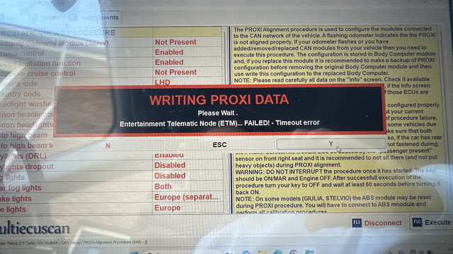

Ik heb net met mes de easy entry optie dmv kalibreren uitgezet en de Koplampsproeiers.

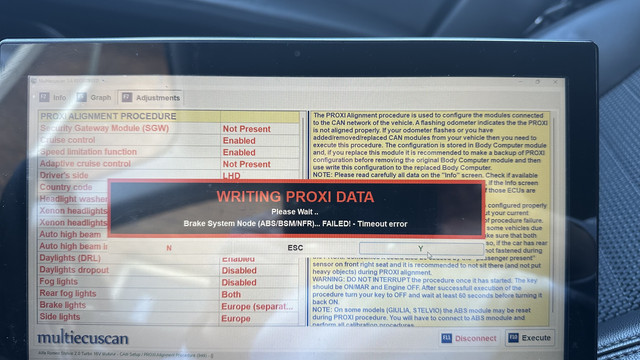

Vervolgens een proxy uitgevoerd maar bepaalde onderdelen gaan niet goed, zie bijgevoegde afbeeldingen.. Ik heb nu een knipperde kilometerstand en wat foutmeldingen in mes.
Ik heb proxy nog een keer geprobeerd maar gaat weer fout..
Heeft iemand een idee 😬😬

Behalve de onderdelen die fout gaan op de foto gaan er nog meer fout, vooral op de blauwe en grijze kabel

Ik las op stelvioforum dat een paar mensen dit probleem hadden doordat de odb connector niet snel genoeg was.
Of zou het door de CarPlay module kunnen komen?

Ikzelf heb dit gehad omdat een pootje in de connector verbogen was.
Voor de zekerheid; ook geen beveiligingen als obdissimo of digitale radarbeveiliging aanwezig?

Nee het enige niet originele is de CarPlay module. Ik weet niet of deze tussen het canbus signaal zit?
Ik heb de blauwe kabel dus wel werkend gebruikt om de kalibratie van de stoel te doen

Jeuh hartslag weer naar beneden, het is gelukt😅
De snelheid van mijn odb kabel in apparaatbeheer in Windows stond op 9600 en in mes op 38400🤓
