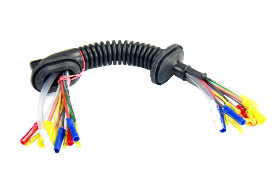

Er zijn vervangingssetjes te krijgen. De kabels daarvan zijn veel flexibeler en hebben betere isolatie. Die plaats je tussen de bestaande kabelboom waar de breuken zitten.

Het mooiste is natuurlijk solderen, maar volgens mij zitten er een soort connectors bij zodat je alleen hoeft aan te knijpen.
Zo ziet het setje eruit:

Bedankt frankie. Hier heb ik wat aan. Ik had hele andere iedeeen. Hoe gaan ze met dat rubber oplossen. Maar dit is duidelijk. Dank u voor de info.

Dank je wel klaverblad. Ik heb alleen de linkerkant gedaan. Maar ik heb wel een tip voor de mensen die het zelfde hebben als ik. Soldeer de kabels aan elkaar. De mee geleverde connectors zijn te klein. En als je soldeer doe dan bij iedere kabeltje een krimpkousje om. Want ik heb stekkertjes gebruikt. En dat neemt nog al wat ruimte in beslag om alles terug te plaatsen. Tot nu doet alles het nog. Ik ben er 4 uur mee bezig geweest.

Top dat het je gelukt is! Ik heb zelf de stekkers gebruikt werkte bij mij prima. En kon met gemak de bedrading kwijt.
Ben er zelf een uurtje mee bezig geweest.
