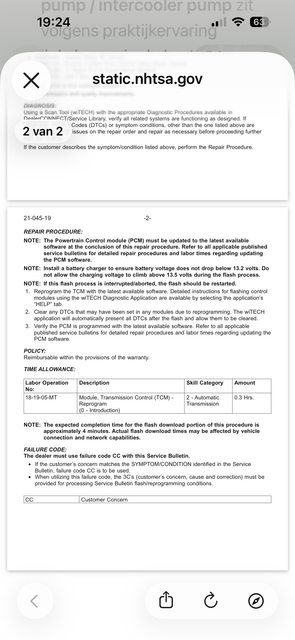

Het zou aan het relay liggen die de circulatiepomp van de watergekoelde intercooler aanstuurt. Die aansturing werkt dus nu niet. Iemand enig idee om welk relay het gaat en kun je dit zelf vervangen?

Dank voor je reactie. Wat ik begreep zou het relay in de linker wielkast zitten, achter het doek: 2 stuks dezelfde naast elkaar. 1 daarvan is voor de intercooler pomp aansturing. Volgens Squadra Tuning moet het relay vervangen worden, een software update zou ook kunnen zoals ik jou afbeelding lees. Is er iemand die kan bevestigen waar de relay daadwerkelijk zit?
