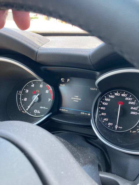

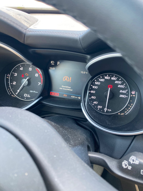

Goedemorgen,
Melding blijft terug komen na diverse werkzaamheden.
Bij starten de melding start stopsysteem niet beschikbaar en motor loopt op minder cilinders.
Accu vervangen, injector en multiair module bougies etc , auto uitvoering getest en na paar dagen weken identieke melding en auto weer naar dealer.
wordt er beetje moedeloos van dat storingsoorzaak niet gevonden kan worden door de dealer.
ideeën?

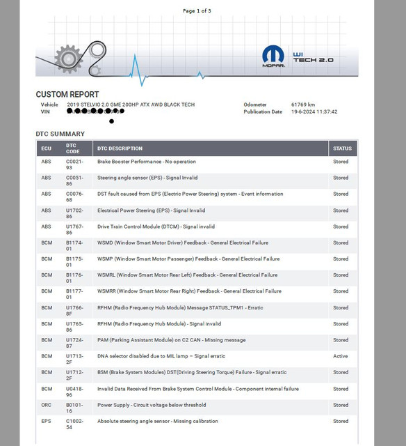

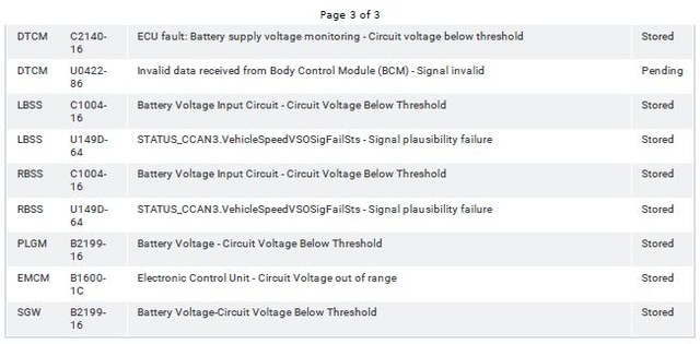

Bijgaand logreport

Weet je heel zeker dat de multiair unit vervangen is, en niet geflushed?
Ik adviseer je sowieso om eens alle storingen te wissen en kijken welke er terug komen, er staan wel heel veel opgeslagen storingen in.
Wat me opvalt:
- Veel opgeslagen storingen omtrent lage accuspanning. Is de nieuwe accu ingeleerd en zijn toen de storingen gewist?
- Actieve storingen omtrent de solenoid van de multiair en misfires. Dit zou duiden op een multiair storing (in de multiair, of de bekabeling er naartoe), maar zou ook veroorzaakt kunnen worden door een lage accuspanning. Misschien de kabelboom van/naar de MA unit controleren?
Giulia 2.0T Savali 300pk. Flippers, RDNA, QV achterschijven 350mm voorzijde
Re: Motorstoring Start stop systeem Motor controleren
« Reactie #9 Gepost op: 20 juni 2024, 18:18:20 »
Helemaal eens met @Tinus89.
Sowieso heb ik al lange tijd het idee dat er een verband is tussen lage accuspanning en misfires / multiair failures (bij koude start). Ik kan dat op geen enkele manier beredeneren, maar door dit lijstje met fouten wordt dit rare idee in m'n achterhoofd wederom getriggerd.

Ben het met de bovenstaande heren eens.
Ik zou het volgende (laten) doen:
- Accu eruit, volledig laden en testen.
- Accu terug (mits deze okay is natuurlijk), inleren en alle storingen wissen.
- Starten, rijden en kijken wat er gebeurd.
- Na ritje preventief uitlezen ook als er geen problemen op je dash te zien zijn.
EDIT1: Misschien ook even de laadspanning laten testen om te kijken of je dynamo wel okay is.
EDIT2: Laat contoleren of er niet ergens een massa probleem is, kans is klein maar dit veroorzaakt de meest vage storingen.
